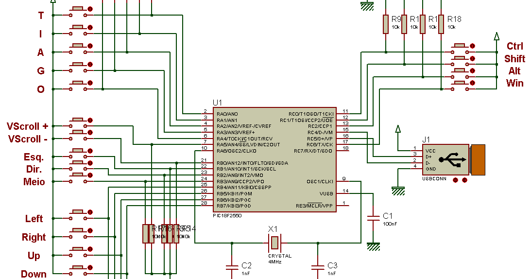

Estou tentando controlar o mouse e teclado utilizando um PIC18F4550 (MikroC5.6.1 e Pickit3 programando pelo MPLAB8.43), na internet existem vários exemplos de como fazer isso utilizando o code example que vem com o MikroC, fiz vários testes, porém sem sucesso, o que fazer?
O último exemplo que testei foi esse aqui:
Se eu comentar “USB_Interrupt_Proc();” na interrupção dá pra ver no osciloscópio a comunicação nos pinos D+ D-, mas dá dispositivo não reconhecido.
  • No exemplo é um 2550, estou usando 4550 mas modifiquei.
  • Estou usando um cristal de 20MHz e estou dividindo por 5 pro PLL.
  • No ISIS não consegui testar também.
De resto está tudo igual… E agora?
