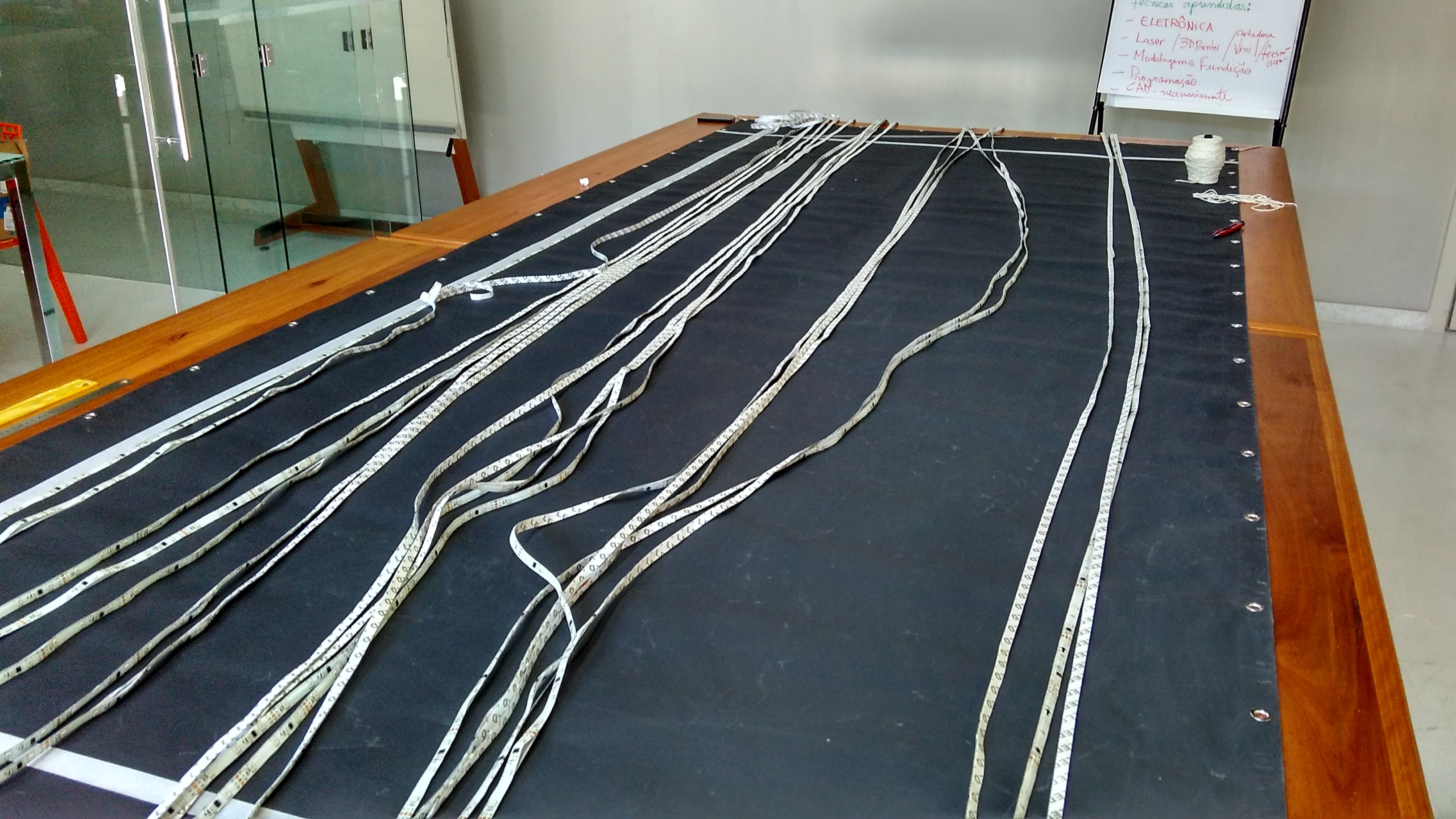

Retirando os drivers que vem na fita:

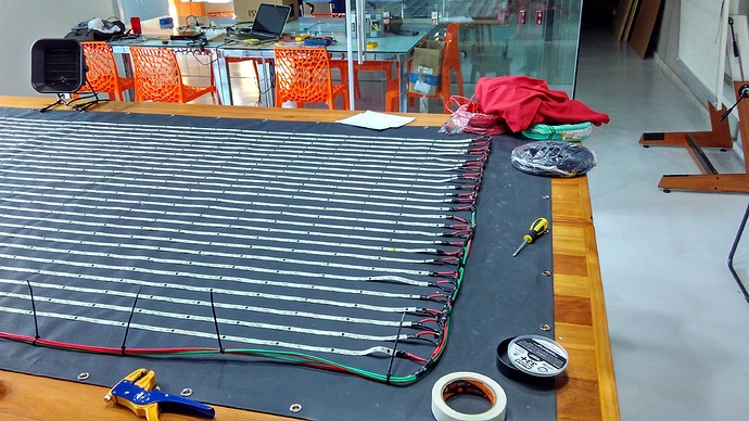

Usando uma régua para espaçar as fitas:

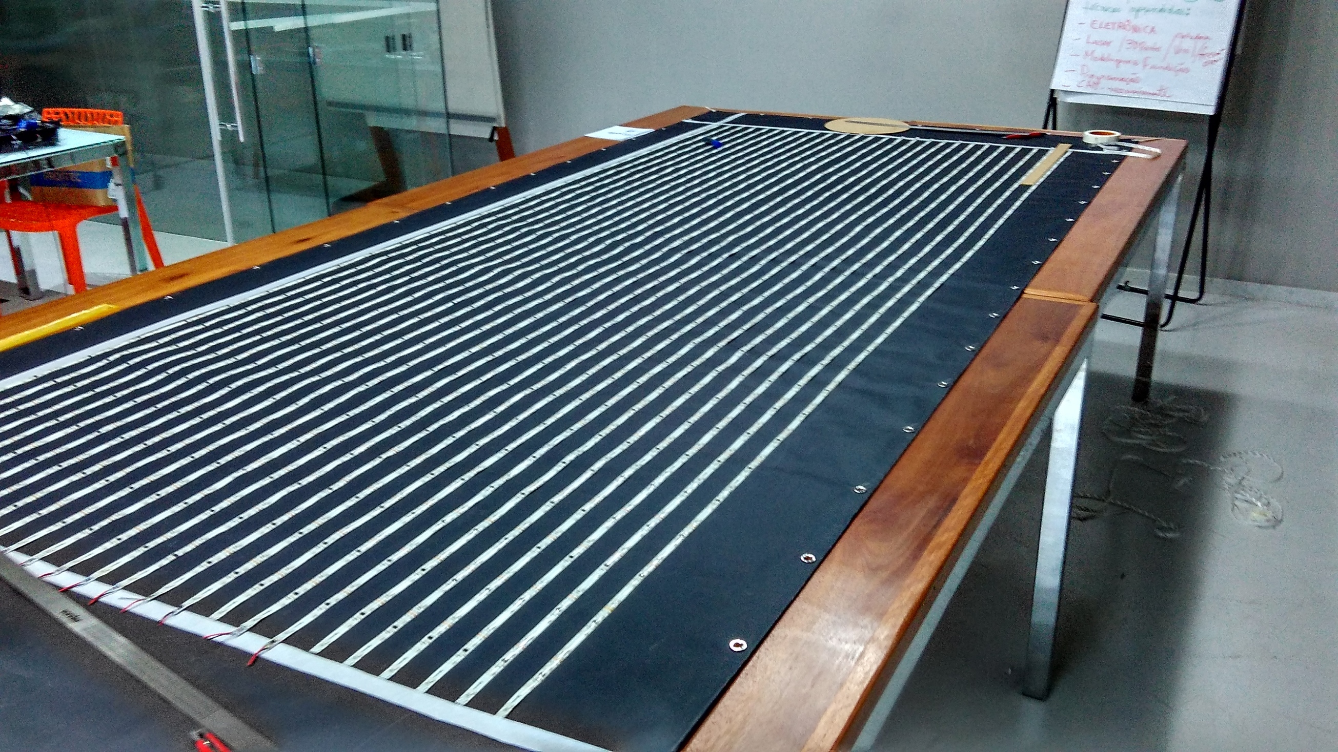

montagem Inicial finalizada:
