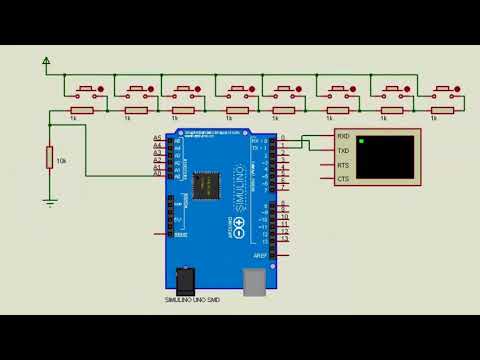

Como que eu poderia colocar os 10 botões e os 10 leds, não sei muita coisa sobre o arduino.
Use UMA porta analogica para ligar os botões:
E deixe os Led nas portas digitais.
