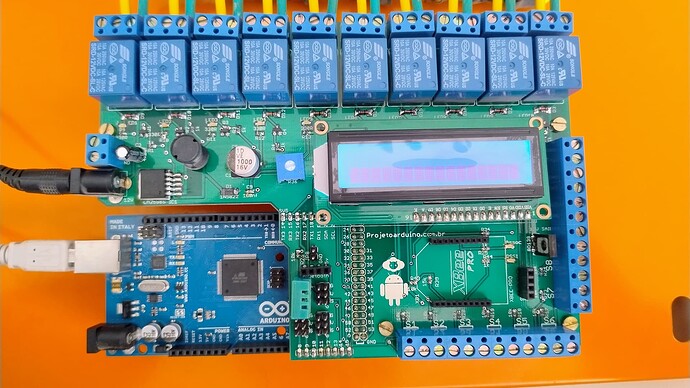

Olá! Estou com o projeto de reativar um sistema de automação elétrica que era usado anteriormente aqui.
Temos um Arduino Mega 2560 acoplado em uma shield com 10 contatoras e um display. Não tenho o código original, nem a documentação da shield
Estou tentando rodar um código de teste, mas até então sem muito resultado… Eu sei que a shield é um projeto brasileiro, pois tem “projetoarduino.com.br” impresso na placa, mas o site está fora do ar.
Poderiam me ajudar a entender como testar esses relés?
Segue o código que eu usei para testar:
Comentei e descomentei conforme testava… mas só consegui fazer o led L piscar rsrs
