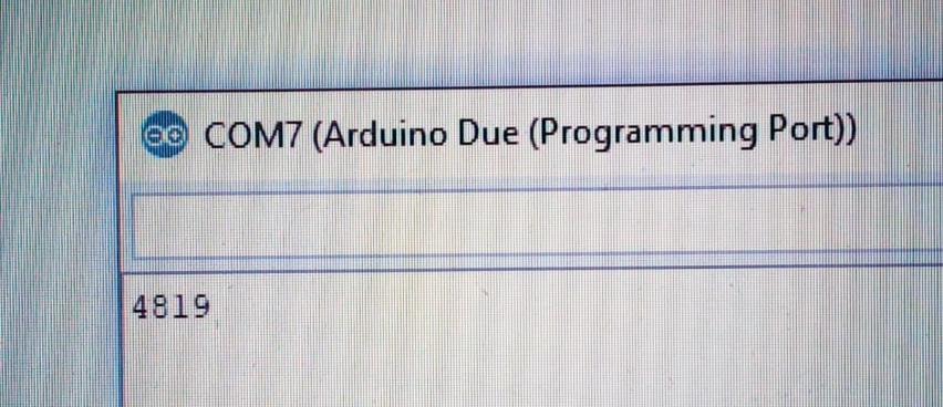

Necessito converter um padrão de ASCII gerado pelo método (getKey) para uma string
o meu programa atual lê um código de barras do arquivo (um) em anexo e retorna o código (48 19) na porta serial conforme a imagem do anexo dois. O código utilizado no Arduino DUE esta no anexo 3. Alguem poderia por favor me mostrar como aplicar a regra de conversão que segue abaixo no meu código por favor?

Bom dia colega muito obrigado pela atenção provavelmente eu não tenha explicado corretamente o retorno da leitura do ASCII para o código de barra com valor 0 e de dois decimais com 4 dígitos eu preciso que ele retorne as penas o (zero) do código de barras como faço isso?
