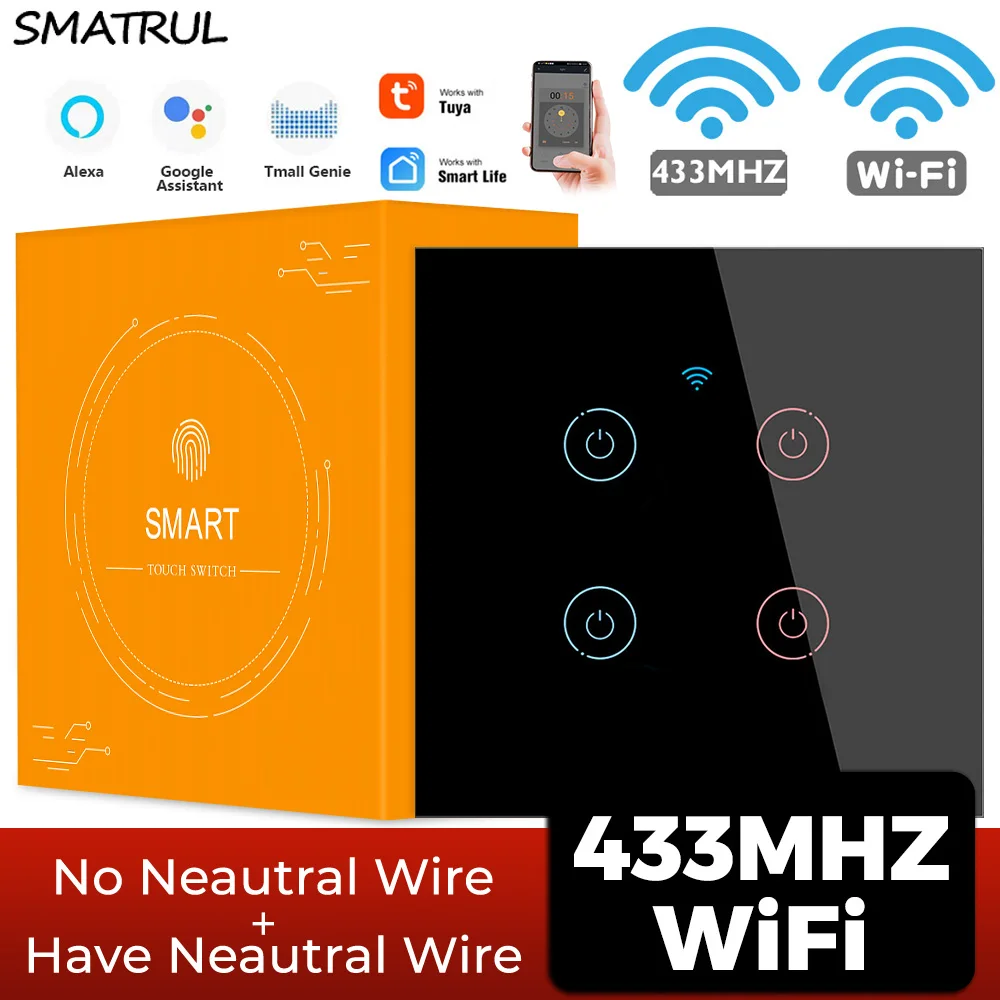

Minha rede não tem neutro, ela é 220 FF, por isso comprei um interruptor wifi sem neutro, conforme o modelo abaixo.
Acontece que somente 3 botões funcionam (L1,L2,L3), o L1 quando é pressionado - tanto no app quanto no próprio dispositivo - ele reinicia, as luzes piscam e depois apagam.
Notem que na primeira vez não coloquei o capacitor na lâmpada ligado ao L1, então em vez de reiniciar ele desligava por completo, tinha que reconectar a fase para reiniciar, agora com o capacitor ele só reinicia.

Em primeiro lugar, “sem neutro” significa que você não tem acesso, no ponto de instalação, ao retorno da lâmpada (neutro ou segunda fase no seu caso). No seu teste, você pode ligar o “neutro” pois está alimentando da tomada e portanto tem acesso.
O capacitor vem com o produto ? ou é do valor indicado pelo fabricante ?
Quanto às outras teclas, não vão funcionar porque não tem nada ligado nelas, obvio…
E reparou que, caso não use o neutro, o tipo de lâmpada em L1 tem limitações ?

O capacitor veio junto com o interruptor e o vendedor disse que no L1 não pode lâmpada fluorescente ou de economia de energia (não sei que tipo de lâmpada é essa).
