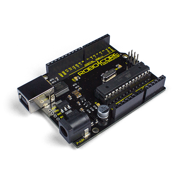

Se você comprou na RoboCore e é este o produto:
Então é original e o problema não é com drivers, pois estes modelos não usam mais chip FTDI e sim um MCU mais simples para fazer a conversão USB -> Serial.

Olá @cesarrs a sua placa é um clone do Arduino fabricado pela Robocore chamado Blackboard e ele usa um chip FTDI para fazer a conversão USB para Serial.
Então, há uma mensagem na página do produto:
Tente reinstalar o driver, caso a sua placa não funcione, a Robocore tem obrigação de te dar suporte, inclusive eles tem um fórum onde você pode obter um melhor suporte para os produtos vendidos por eles.

Resolvido , você esta certo faltava o drive, estava pensando em comprar
outra placa, mas felizmente voce resolveu.
Obrigado
