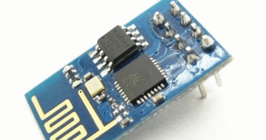

Olá Pessoal,
Quem acompanhou meu projeto de automação usando Arduino + Chips de RF ( Automação residencial sem fio com Arduino + Raspberry PI ) viu que o TAMANHO das coisas era um problema.
Eis que estou há alguns dias brincando com essa maravilha. O ESP8266 ( https://espressif.com/en/products/esp8266/ ). Basicamente é um módulo com um microcontrolador ARM de 32 bits junto com um chip WIFI.
Fiz um vídeo com meus primeiros resultados: https://www.youtube.com/watch?v=5jtxauNMUSw
Enfim, é fantástico. Muito mais potente e barato que o Arduino e já vem com WIFI!! Vou refazer todo o esquema agora usando WIFI e devo poder criar módulos ainda menores e mais baratos,e ainda mais fáceis de usar. Vamos ver :smile:

Olá,
Gostei do vídeo, muito bom o projeto. Estava em dúvida se valia a pena comprar um módulo destes, agora sei que vale o investimento, pois ele tem duas grandes vantagens em relação aos chips de RF: o preço, e ele é compatível com protocolos de rede padrão, além de que dependendo do projeto nem precisa do Arduino para usar ele.
Tenho algumas dúvidas em relação a ele: na hora que colocou ele na rede, ele apareceu no seu roteador? Pelo que sei ele funciona através de comandos, é muito difícil de configurar ele?
Ele funciona em dois modos, o modo “AP”, onde ele vira um acess point (e ai vc conecta seu dispositivo à ele) e o modo “STATION”, onde ele se conecta ao seu AP/Roteador. Se você quer usar ele junto com o Arduino, ele atende uma série de comandos AT e é bem simples de usar sim.
Para configurar, basta ligar ele na seria (via um adaptador TTL/USB) e mandar os comandos AT pra ele :slight_smile:
