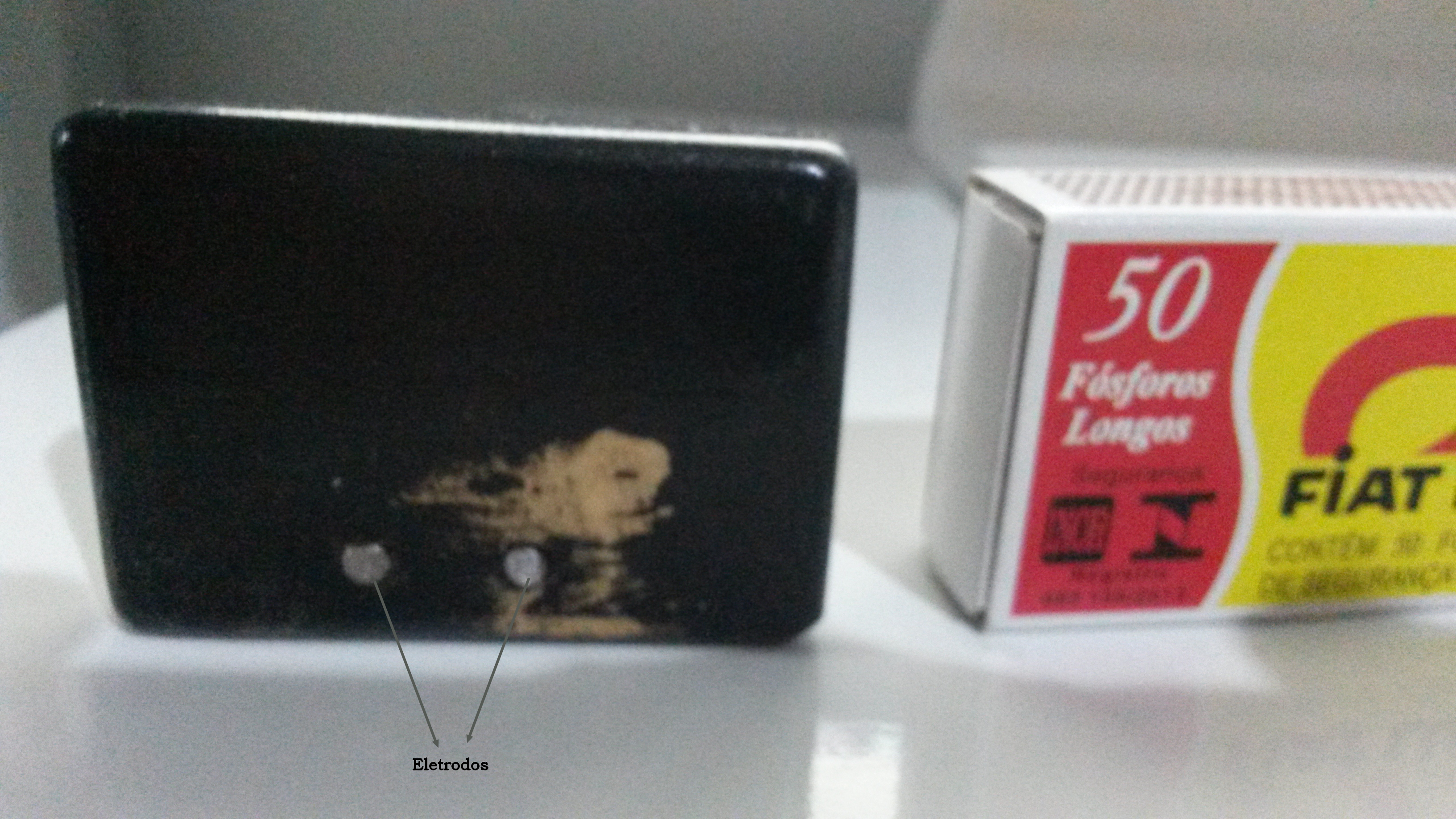

os eletrodos estão distantes um do outro aproxim
adamente 2 cm

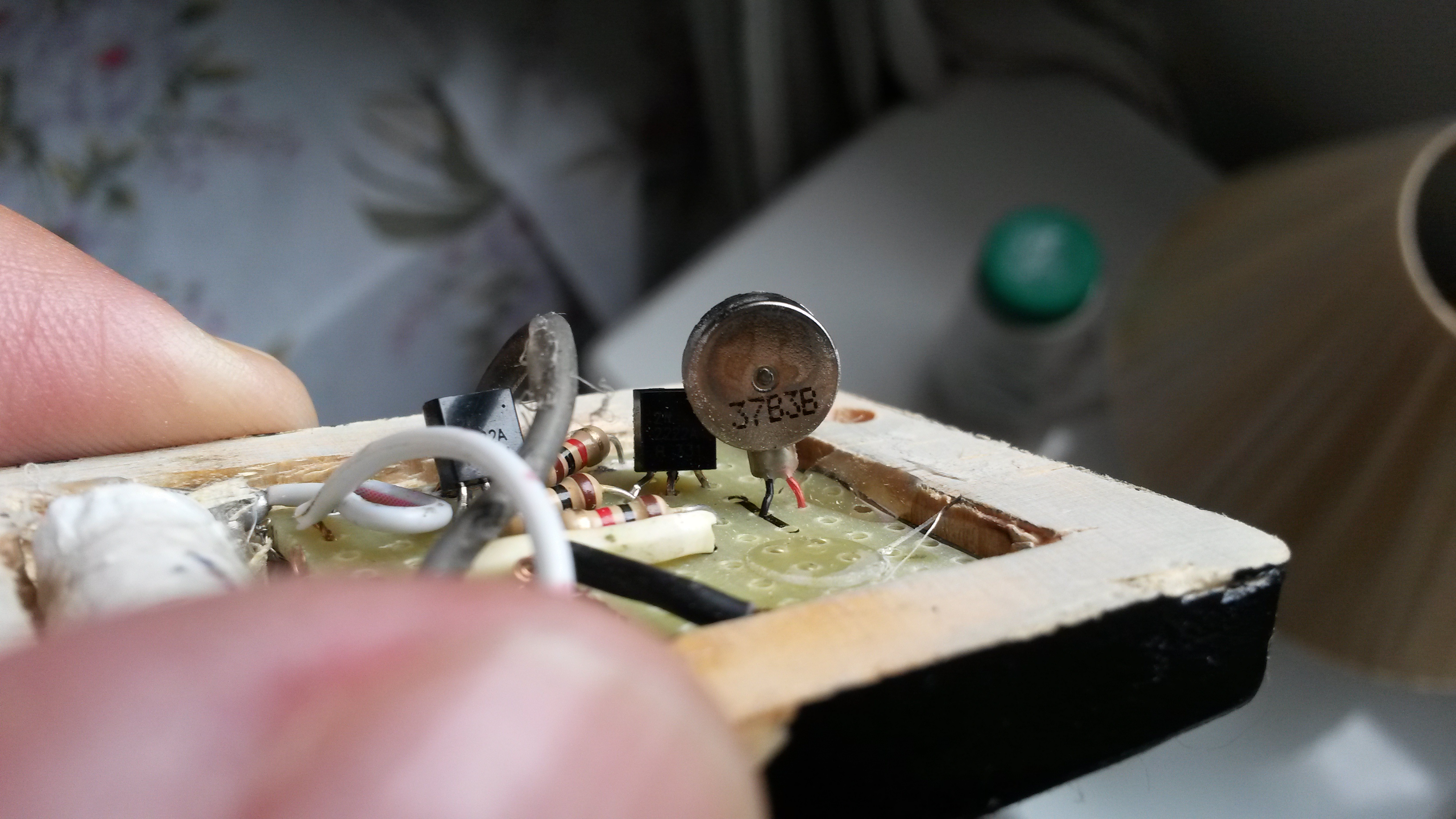

Eu ganhei esse motor em um quiosque de conserto de celular, não sei de que marca de celular é, a unica coisa que está marcada na carcaça é 37B3B

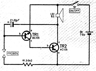

Indicador de Umidade (CIR851)
  • Imprimir
Detalhes
Escrito por Newton C Braga
Este circuito foi publicado na revista Everyday Electronics de junho de 1977 e é totalmente viável em nossos dias, bastando trocar o transistor NPN por um BC4548 e o PNP por um BC558. A alimentação pode ser feita por tensões de 1,5 a 6,0 V. O circuito tem um par de fios descascados como eletrodos. Eles são enfiados num vaso e de acordo com o grau de umidade são emitidos pulsos pelo alto-falante. A frequência é tanto mais alta quanto mais úmida estiver a terra no vaso.
achei interessante esse , o que vc acha. Será que terei o mesmo problema?
